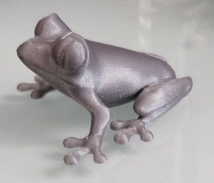

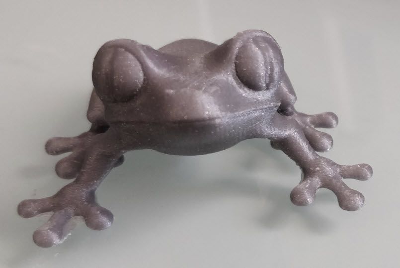

Et voilà, elle est montée.
Et elle fonctionne : il a juste fallu redescendre le Pinda pour que les tests de calibrage se passe correctement.
Les photos ci-dessous résument la situation...
(il n'y a plus de Haribo...)

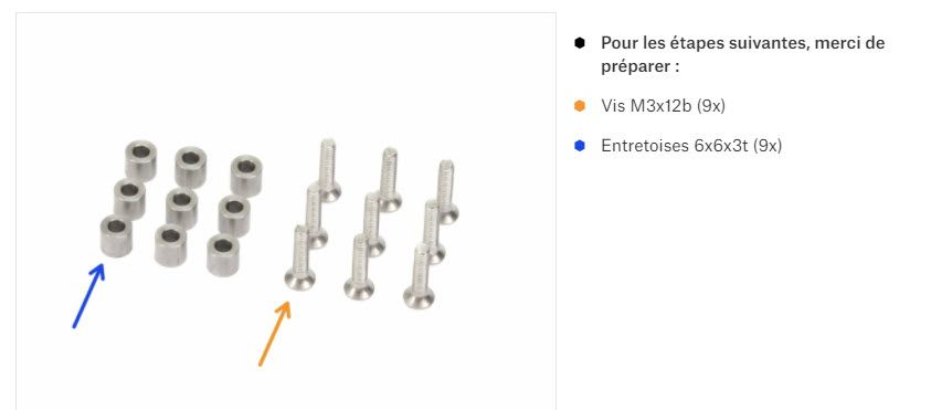

J'en profite pour poser une question à ceux qui ont monté le kit :
Les rondelles d'espacement que j'ai reçues pour le montage du "lit d'impression" ont une épaisseur de 5.5 mm (elles sont toutes identiques) alors que Prusa indique sur leur documentation que cette épaisseur est de 6 mm
Cette différence de côte ne semble pas affecter le fonctionnement de l'imprimante
Avez-vous reçu les mêmes ?
Modifié (le) par Velocipede
Je n’ai jamais mesuré la hauteur des entretoises du plateau. L’important, c’est qu’elles soient toutes identiques.

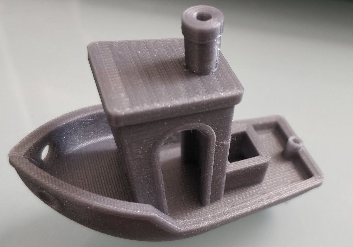

Il y a 16 heures, Alpes86 a dit :
Top cette petite grenouille, c'est donc toi qui a commandé la dernière bobine de Galaxy Silver!
 N'hésites pas à imprimer un Benchy ou un cube de calibration pour voir comment ton imprimante renvoie les dimensions définies.
J'ai imprimé le "Benchy" et la qualité est exceptionnelle....
(malgré le petit fil que la photo fait apparaitre)

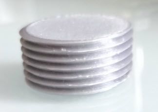

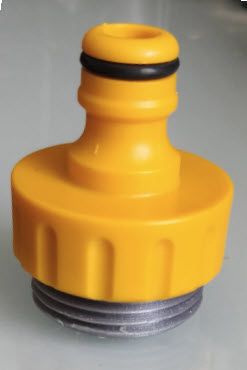

Pour contrôler le respect des côtes, j'ai effectué le test suivant : j'ai crée sous Fusion 360 un pas de vis de 1 pouce ("pas du gaz"), je l'ai imprimé tel quel sur la I3, puis je l'ai assemblé avec une pièce "Gardena".
Le résultat est parfait, l'assemblage se fait sans forcer. Voici les photos :
